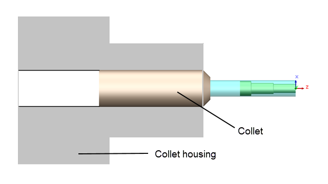

Można zdefiniować parametry obudowy tulei, aby je zwizualizować podczas programowania części. Pomaga to zdefiniować geometrię obudowy tulei bezpośrednio w obszarze graficznym.
W oknie dialogowym Parametry tulei zaciskowej, w części Parametry obudowy tulei zaciskowej, należy określić opcje:
Opcja Opis
Średnica obudowy tulei zaciskowej Określa największą średnicę obudowy tulei zaciskowej.
Długość obudowy tulei zaciskowej Określa całkowitą długość obudowy tulei zaciskowej.
Średnica wewnętrzna Określa średnicę przedniej części obudowy tulei zaciskowej.
Długość kołnierza Określa długość przedniej części obudowy tulei zaciskowej.
