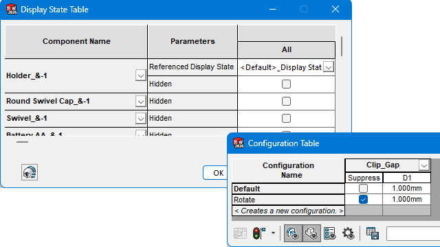

Użyteczność tabel konfiguracji i tabel stanów wyświetlania
Poprawiono użyteczność tabel konfiguracji i tabel stanów wyświetlania.
Udoskonalenia tabeli konfiguracji
Obszar Ulepszenie
Kolumny Wygaś i Stałe Po dwukrotnym kliknięciu komponentu w obszarze graficznym, aby dodać go do tabeli konfiguracji, Wygaś i Stałe zostaną dodane tylko wtedy, gdy jest to wymagane.
Usuwanie kolumn Aby usunąć kolumnę, można kliknąć prawym przyciskiem myszy nagłówek kolumny i wybrać Usuń.
Ukrywanie i wyświetlanie kolumn Można użyć listy rozwijanej, aby ukryć lub wyświetlić kolumnę Stałą.
Udoskonalenia tabeli wyświetlania
Obszar Ulepszenie
Szerokość kolumny Szerokość kolumny została zoptymalizowana i zmniejszona. Długi tekst jest zawinięty.
Wyświetlanie tabeli Wyeliminowano migotanie tabeli.
Kolumna Parametry Można zmienić rozmiar kolumny Parametry.
Zmiana rozmiaru W przypadku zmiany szerokości kolumny stanu wyświetlacza, zmiana ta pozostaje na stałe.
Pola wyboru Poprawiono reakcję na zaznaczanie i usuwanie pól wyboru.
Minimalny całkowity rozmiar Tabele i kolumny mają minimalny rozmiar, który pokazuje całą zawartość.
Zarządzanie wierszami Można dodać lub usunąć wiersz stanu wyświetlania odniesienia, wybierając go z listy rozwijanej.
