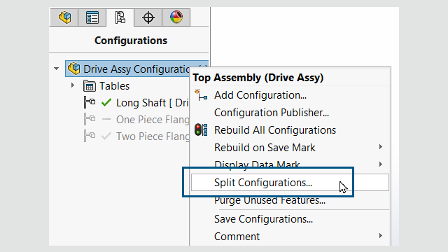

Aby podzielić konfiguracje na poszczególne pliki, należy:
- Otwórz część lub złożenie, które ma wiele konfiguracji.
- W menedżerze ConfigurationManager
kliknąć prawym przyciskiem myszy nazwę pliku w górnej części drzewa lub dowolnej konfiguracji w drzewie i kliknąć polecenie Podziel konfiguracje.Zostanie otwarte okno dialogowe Podziel konfiguracje jako nowe pliki .
