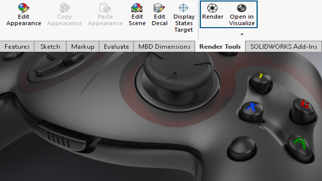

Render with SOLIDWORKS Visualize w SOLIDWORKS Za pomocą SOLIDWORKS Visualize z licencją można wygenerować wysokiej jakości fotorealistyczne rendery końcowe z poziomu SOLIDWORKS. Menedżer poleceń CommandManager Narzędzia renderowania zawiera następujące narzędzia. Renderuj Zapewnia wysokiej jakości renderowanie z SOLIDWORKS przy użyciu menedżera właściwości PropertyManager SOLIDWORKS Visualize Render. Otwórz w Visualize Określa opcje wczytywania modelu SOLIDWORKS do Visualize. Spis treści Render with SOLIDWORKS Visualize w SOLIDWORKS Ładowanie modeli SOLIDWORKS do SOLIDWORKS Visualize Modele SOLIDWORKS można wczytać bezpośrednio do Visualize i dostosować je jeszcze bardziej za pomocą funkcji Visualize. Temat nadrzędnyPodstawy SOLIDWORKS Zmiany w opcjach systemu Wygląd SOLIDWORKS Usuwanie równań dla rysunków i funkcji Zadanie przejścia na 3DEXPERIENCE w harmonogramie zadań SOLIDWORKS Application Programming Interface (Interfejs programowania aplikacji)
