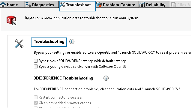

Aktualizacje SOLIDWORKS Rx
SOLIDWORKS Rx jest prostszy w obsłudze i bardziej przemyślany pod względem organizacji funkcjonalności.
Karta Rozwiązywanie problemów zawiera funkcje dostępne wcześniej w części Konserwacja systemu i Strona główna > Tryby bezpieczeństwa.
Narzędzie Wychwytywanie problemu generuje identyczną zawartość .zip niezależnie od tego, czy źródło to SOLIDWORKS lub MONITOR.
W SOLIDWORKS® Connected można teraz uruchomić SOLIDWORKS Rx z menu Start. SOLIDWORKS Rx zawiera kartę Test.
Dla użytkowników 3DEXPERIENCE® dodatkowe opcje rozwiązywania problemów stają się dostępne podczas korzystania z Design with SOLIDWORKS lub 3DEXPERIENCE SOLIDWORKS. W przypadku wystąpienia problemów z logowaniem podczas łączenia się z 3DEXPERIENCE można zresetować połączenie:
  1. Zamknij procesy związane ze złączem. Zamyka procesy złącza ENOPLMCSAClient.exe i EdmServerV6.exe, a następnie uruchamia 3DEXPERIENCE.
  2. Czyszczenie osadzonych pamięci podręcznych przeglądarki. Czyści pamięć podręczną SOLIDWORKS Chromium Embedded Framework (CEF) (%temp%\swcefcache) i WebView2 (%temp%\DSTempWebview2) używaną przez okno dialogowe logowania i panel zadań 3DEXPERIENCE.
  3. Wyczyść tymczasowy katalog 3DEXPERIENCE. Usuwa ustawienia i buforowane dane używane przez oprogramowanie SOLIDWORKS i inne aplikacje 3D EXPERIENCE, aby dostosować i przyspieszyć interakcje z 3DEXPERIENCE platform. Katalog tymczasowy znajduje się w %localappdata%\DassaultSystemes\CATTemp.
