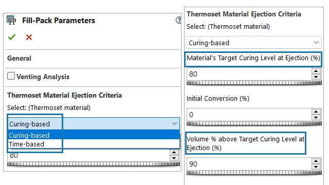

Kryteria wyrzutu materiału termoutwardzalnego
  • W przypadku opcji Na podstawie utwardzania solver kontynuuje symulację utwardzania, aż materiał osiągnie określony docelowy poziom utwardzenia, eliminując niepewność przy określaniu czasu utwardzania.
  • W przypadku opcji Na podstawie czasu ustala się określony czas utwardzania, aby solver mógł ukończyć symulację utwardzania materiału termoutwardzalnego. Po uruchomieniu symulacji można przejrzeć wyniki, aby określić procent utwardzania osiągnięty w modelu i dostosować czas utwardzania, aby skrócić lub wydłużyć proces.
Konwersja wyrzutu w % Docelowy poziom utwardzenia materiału przy wyrzucie określa wartość procentową utwardzenia, przy której materiał termoutwardzalny osiąga punkt żelowania — w którym jego lepkość staje się nieskończona i traci on zdolność przepływu. Utwardzanie poza tym poziomem nie jest korzystne i tylko wydłuża czas cyklu produkcyjnego. Charakterystyka ta jest wewnętrzną właściwością materiału określonego przez charakterystykę, zwykle dostarczaną przez producenta materiału.
  Nowy parametr: % objętości powyżej docelowego poziomu utwardzenia przy wyrzucie ustala wartość procentową objętości progowej, która określa punkt wyrzutu. Ustawienie domyślne to 90%, co oznacza, że część jest wyrzucana, gdy 90% objętości plastiku osiągnie docelowy poziom utwardzania.
