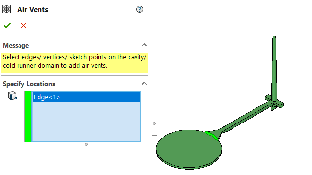

Analiza odpowietrzania
Można określić warunki brzegowe Odpowietrznika na krawędziach modelu.
We wcześniejszych wersjach odpowietrzniki na potrzeby analizy odpowietrzania można było określić tylko na wierzchołkach. Dzięki zastosowaniu odpowietrzników opartych na krawędziach można rejestrować bardziej realistycznie zachowanie rzeczywistych odpowietrzników formy. Można przypisać warunek brzegowy Odpowietrzniki do domen Gniazdo i Zimny kanał.
