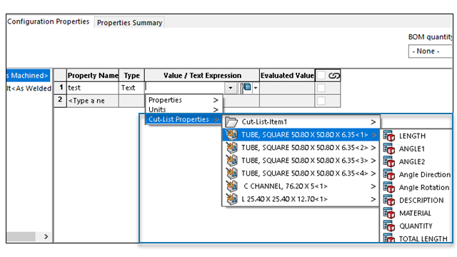

Uzyskiwanie dostępu do właściwości listy elementów ciętych z okna Właściwości pliku
Dostęp do właściwości listy elementów ciętych można uzyskać z karty Właściwości konfiguracji w oknie dialogowym Właściwości.
Aby uzyskać dostęp do właściwości listy elementów ciętych z właściwości pliku:
  1. Kliknąć opcję Właściwości pliku (pasek narzędzi Standard).
  2. Wybrać nazwę konfiguracji w oknie dialogowym, na karcie Właściwości konfiguracji.
  3. W polu Nazwa właściwości wprowadzić nazwę właściwości.
  4. W przypadku opcji Wartość / wyrażenie tekstowe wybrać Właściwości listy elementów ciętych.
  5. Z wysuwanego menu Właściwości listy elementów ciętych wybrać obiekt listy elementów ciętych i jego określoną właściwość listy elementów ciętych.
Wartość / Wyrażenie tekstowe wyświetla wzór: $PRPWLD:"*Nazwa elementu z listy elementów ciętych*:*Nazwa właściwości listy elementów ciętych*". SOLIDWORKS® łączy wybraną właściwość listy elementów ciętych z formułą.
