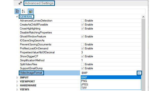

Vários formatos de imagem para gerar vídeos
É possível usar formatos de imagem BMP, PNG, JPEG e TIFF para quadros de animação durante a criação de vídeos. Você pode criar vídeos usando o workshop Vídeo.
Há mais opções de formato de imagem para quadros de animação. Gerar vídeos é mais fácil e rápido.
Você pode usar esses formatos de imagem para os formatos de vídeo de saída MP4, MKV e FLV. Esses formatos de vídeo usam uma biblioteca de formatos x264.
