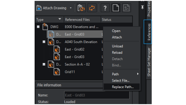

Gerenciar referências externas ausentes
Você pode gerenciar referências externas ausentes de maneira mais eficiente usando as ferramentas da paleta Referências. Quando um arquivo referenciado é movido ou renomeado, você pode atualizar o caminho do arquivo uma vez. O DraftSight oferece o uso do mesmo caminho para outras referências ausentes se encontrar arquivos correspondentes.
Para gerenciar referências externas ausentes:
Siga um destes procedimentos:
  • Na faixa de opções, clique em Inserir > Paletas > Gerenciador de referências.
  • No menu, clique em Ferramentas > Gerenciador de referências.
  • Digite XREF na janela de comandos.
