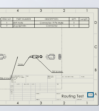

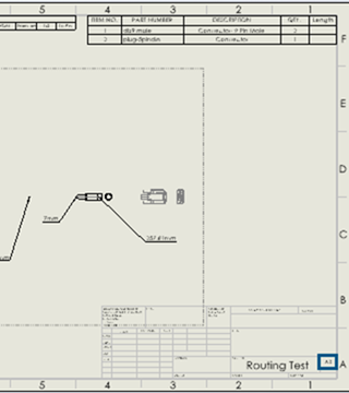

Dimensionar desenhos automaticamente para novos formatos de folha Um desenho planificado de uma montagem de rota O mesmo desenho planificado, dimensionado automaticamente para um novo formato de folha Quando você altera o template de formato de folha de um desenho planificado, cada elemento ajusta automaticamente sua escala e posição para caber no novo tamanho de folha. Por exemplo, o desenho na tabela acima permanece centralizado depois que o formato de folha muda de A3 - Paisagem para A4 - Paisagem. Benefícios: O dimensionamento automático garante que cada elemento do desenho se adapte corretamente a um novo formato de folha, economizando tempo e reduzindo erros. A escala automática aplica-se a cada elemento de um desenho planificado, inclusive: Vistas de desenho Tabelas elétricas Anotações Blocos de conectores Tópico paiRota Redirecionar diretrizes para seguir um caminho de rota Gerenciar uma lista de favoritos para coberturas Melhorias na tabela de conectores:
