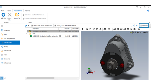

Vista preliminar de archivos relacionados
Puede obtener una vista preliminar de los archivos relacionados que incluyen archivos principales para objetos de PDM y documentos en la pestaña Archivos relacionados.
Anteriormente, solo podía obtener una vista preliminar de objetos de PDM y documentos en el panel desplegable derecho de la cuadrícula principal.
Para obtener una vista preliminar de los archivos relacionados:
  1. Haga clic en Archivos relacionados en la cinta.
  2. Seleccione Vista preliminar.
