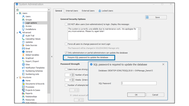

Puede proteger las actualizaciones de la base de datos con una contraseña SQL.
Para proteger las actualizaciones de la base de datos con una contraseña SQL:
- En la herramienta Administración del sistema, haga clic en .
- En la pestaña General, seleccione Requerir contraseña SQL para actualizar la base de datos.
- Introduzca la contraseña SQL y haga clic en Aceptar.
