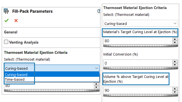

Criterios de eyección del material termoestable
  • Basado en curado indica al solver que continúe con la simulación de curado hasta que el material alcance el nivel de curado objetivo especificado, lo que elimina las conjeturas a la hora de determinar el tiempo de curado.
  • Basado en tiempo establece un tiempo de curado específico para que el solver complete la simulación de curado termoestable. Después de ejecutar la simulación, puede revisar los resultados para determinar el porcentaje de curado logrado en el modelo y ajustar el tiempo de curado para acortar o ampliar el proceso.
Porcentaje de conversión de eyección Nivel de curado objetivo del material en la eyección establece el porcentaje de curado en el que el material termoestable alcanza su punto de gelación, donde su viscosidad se vuelve infinita y pierde la capacidad de fluir. El curado por encima de este nivel no es beneficioso y solo aumenta el tiempo del ciclo de fabricación. Esta característica es una propiedad intrínseca del material determinada mediante la caracterización, normalmente proporcionada por el fabricante del material.
  Nuevo parámetro: Porcentaje del volumen por encima del nivel de curado objetivo en la eyección establece un porcentaje de volumen de umbral que determina el punto de eyección. El ajuste predeterminado es 90 %, lo que significa que la pieza se expulsa una vez que el 90 % del volumen de plástico alcanza el nivel de curado objetivo.
