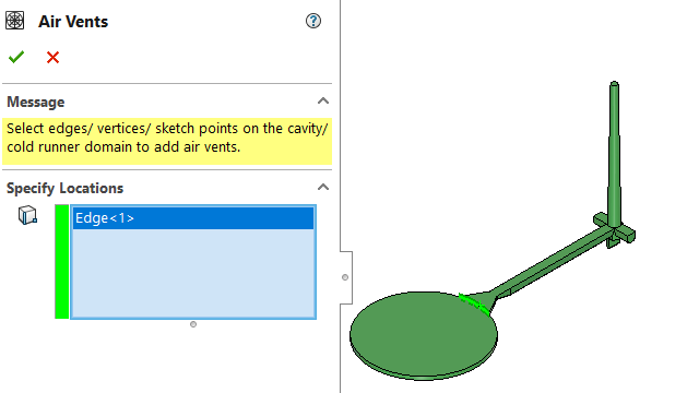

Puede especificar las condiciones de contorno de Respiradero en las aristas del modelo.
En versiones anteriores, se podían especificar respiraderos para el análisis de ventilación solo en vértices. Con la incorporación de respiraderos en las aristas, puede capturar de forma más realista el comportamiento de los respiraderos del molde reales. Puede asignar la condición de contorno de Respiradero a los dominios de Cavidad y Sistema de colada fría.
