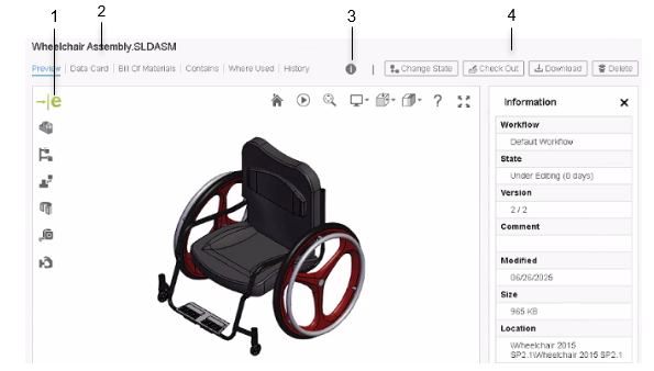

Web2 中的「預覽」標籤 預覽標籤會顯示 SOLIDWORKS 檔案的點陣圖,而且可讓您使用 eDrawings Web 檢視器啟動互動式預覽。 其他一般檔案類型會轉換為看起來與該檔案類型之原始應用程式相似的 HTML 預覽。 若要顯示「預覽」標籤,請在檔案清單執行下列其中一項操作: 在檔案或資料夾清單中按一下檔案名稱。 預覽標籤 1 增強預覽圖示 按一下 eDrawings 圖示 來檢視 eDrawings 預覽。 2 檔案名稱連結 按一下檔案名稱連結,以下載檔案。 3 資訊圖示 按一下資訊圖示 以檢視檔案資訊,例如工作流程、狀態和版本。 4 動作按鈕 變更狀態、取出、下載和刪除。 目錄 WebGL 式預覽 SOLIDWORKS PDM Web2 使用 eDrawings Web 檢視器技術,可讓您動態預覽支援格式的檔案。 上層主題較大螢幕配置
