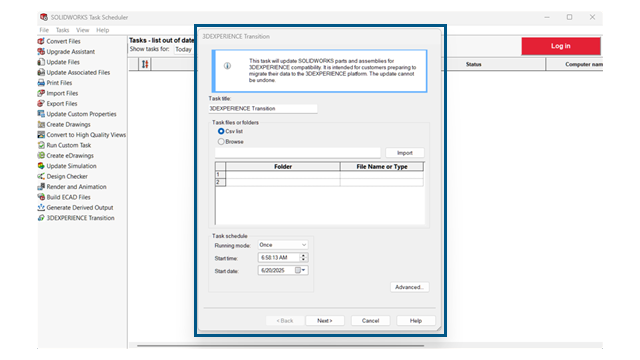

產生 3DEXPERIENCE 轉換任務
若要產生 3DEXPERIENCE 轉換任務
  1. 在 SOLIDWORKS 任務排程器中,按一下 3DEXPERIENCE 轉換
  2. 任務標題下,為您的任務建立名稱。
  3. 任務檔案或資料夾下,執行下列其中一項操作以選擇您要更新的內容:
    • 瀏覽並找到要新增至任務檔案或資料夾的檔案或資料夾。
    • 輸入用以指定新增至任務檔案或資料夾之內容的 .csv 檔案。
      .csv 檔案的格式為 path,filename。例如,若要新增 clamp.sldprtbracket.sldrpt,請輸入:
      • "C:\Users\Public\Documents\SOLIDWORKS\SOLIDWORKS 2025\samples\tutorial\assemblymates","clamp.sldprt"
      • "C:\Users\Public\Documents\SOLIDWORKS\SOLIDWORKS 2025\samples\tutorial\assemblymates","bracket.sldprt"
  4. 立即執行任務或排程任務 (請參閱排程工作)。
  5. 按一下下一步
