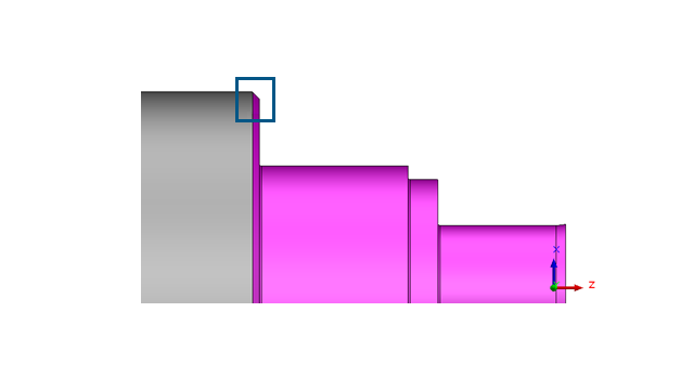

SOLIDWORKS CAM 為與最大素材直徑相交的路徑加入了棒狀斷裂移動。它會在必要時將這些移動附加至一般切削移動。
在第一個和最後一個切削路徑上具有棒狀斷裂導角的粗車削刀具路徑
每個切削路徑都有棒狀斷裂導角的面粗加工刀具路徑

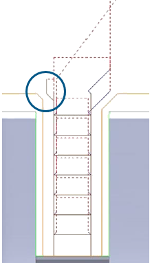

對於溝槽粗加工與精加工刀具路徑,SOLIDWORKS CAM 會根據溝槽樣式加入棒狀斷裂移動。加入棒狀斷裂移動時,應用程式會將溝槽的切割型式納入考慮。根據溝槽樣式,可能有一或多個棒狀斷裂移動。
具有鋸齒溝槽樣式的溝槽粗加工刀具路徑
具有鋸齒溝槽樣式的溝槽粗加工刀具路徑
下列溝槽粗加工刀具路徑具有正常溝槽樣式,沒有溝槽啄削型態:
