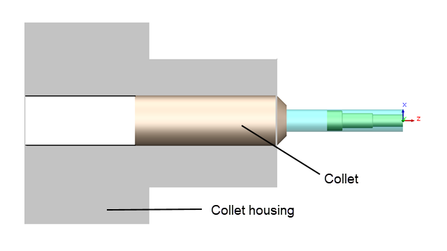

筒夾外殼參數 您可以定義筒夾外殼的參數,以便能夠在對零件進行程式設計時視覺化。其可協助您在圖面中直接定義筒夾外殼的幾何。 在筒夾參數對話方塊的筒夾外殼參數下方,指定選項: 選項 說明 筒夾外殼直徑 指定筒夾外殼的最大直徑。 筒夾外殼長度 指定筒夾外殼的整體長度。 次要直徑 指定筒夾外殼前方部分的直徑。 筒夾長度 指定筒夾外殼前方部分的長度。 您可以在技術資料庫 (TechDB™) 中儲存預設筒夾外殼參數。在 TechDB 中,在車刀 標籤上的筒夾外殼參數下,指定值。 上層主題SOLIDWORKS CAM
