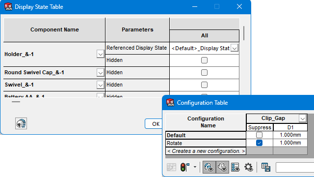

模型組態表格與顯示狀態表格可用性 模型組態表格與顯示狀態表格的可用性已改善。 模型組態表格改善 領域 改進功能 抑制與固定欄 當您連按兩下圖面中的零組件以將其加入至模型組態表格時抑制和固定欄只會在需要時加入。 移除欄 若要移除欄,您可以在欄表頭上按一下滑鼠右鍵,然後選擇刪除。 隱藏及顯示欄 您可以使用下拉式清單來隱藏或顯示固定欄。 顯示表格改善 領域 改進功能 欄寬 欄寬已經過最佳化並縮短。長文字會換行。 表格顯示 已消除表格閃爍情形。 參數欄 您可以調整參數欄的大小。 重新調整大小 當您重新調整顯示狀態欄的大小時,調整後的大小會保持固定。 核取方塊 已改善對核取方塊的選擇與清除反應。 最小化整體大小 表格和欄會有大小下限以便能夠顯示所有內容。 管理列 您可以從下拉式清單中選擇參考顯示狀態列,以加入或移除該列。 上層主題模型組態
