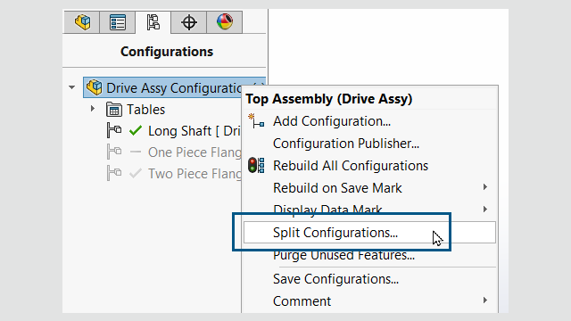

  1. 開啟具有多個模型組態的零件或組合件。
  2. 在 ConfigurationManager 中,用右鍵按一下樹狀結構頂端的檔案名稱或樹狀結構中的任何模型組態,然後按一下分割模型組態
    分割模型組態為新檔案對話方塊隨即開啟。
