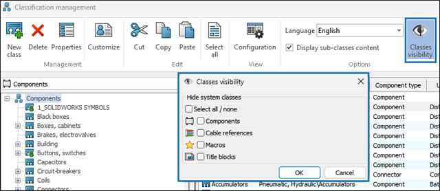

隱藏系統類別 您可以隱藏未使用或預設系統類別,以簡化「分類」設計樹狀結構。 分類管理 對話方塊中仍會顯示隱藏的類別,但會從資料庫和選擇介面中移除。系統類別下的自訂子類別會保持可見,以保留階層。 優點:您可以更輕鬆地尋找相關組合件和符號。 向符號和製造商隱藏系統類別: 在功能區中,按一下資料庫 > 分類管理 。 在分類管理對話方塊中,按一下類別可見度 。 在類別可見度對話方塊中,選擇要隱藏的類別: 選擇全部/無 零組件 電纜型號 宏 標題圖塊 上層主題SOLIDWORKS Electrical
