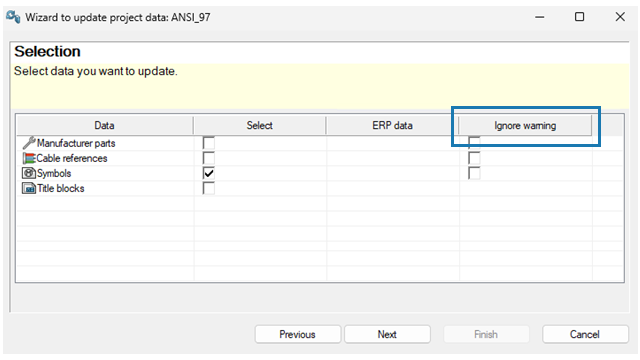

更新並取代專案資料 當您更新有差異的符號、製造商設備型號或電纜型號時,系統會顯示警告訊息,而非錯誤訊息。 差異包括: 此符號具有更多連接點 製造商設備型號中的回路/端子數較高 電纜型號中的電纜接線端數較高 如此可提升符號、製造商設備型號和電纜型號更新的清晰度和效率,使專案管理更順暢,並減少更新和取代期間的錯誤。 更新工程資料精靈與取代工程資料精靈對話方塊中已加入忽略警告選項。即使新資料與現有資料並不完全相容,這也可讓您套用更新和取代。如此可簡化工程資料更新或取代,並在設計過程中改善工程管理。 上層主題SOLIDWORKS Electrical
