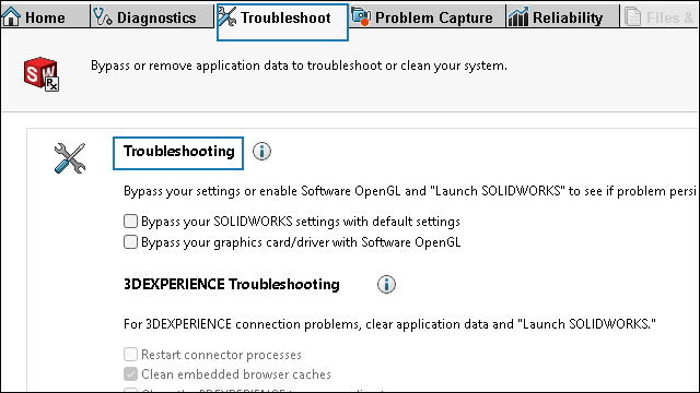

SOLIDWORKS Rx 比較容易使用,而且會以更符合邏輯的方式組織其功能。
疑難排解標籤包含之前位於系統維護首頁 > 安全模式下的功能。
無論您選擇 SOLIDWORKS 還是顯示器作為來源,問題抓取工具都會產生相同的 .zip 內容。
在 SOLIDWORKS® Connected 中,您可以從開始功能表開啟 SOLIDWORKS RxSOLIDWORKS Rx 包含基準標籤以用於進行效能評估。
對於 3DEXPERIENCE® 使用者,在使用 Design with SOLIDWORKS 或 3DEXPERIENCE SOLIDWORKS 時,將會提供額外的疑難排解選項。若您在連線到 3DEXPERIENCE 時遇到登入問題,您可以重設連線:
  1. 關閉連接器程序。關閉連接器程序 ENOPLMCSAClient.exeEdmServerV6.exe,然後重新啟動 3DEXPERIENCE 連線。
  2. 清除內嵌的瀏覽器快取。清除單一登入對話方塊和 3DEXPERIENCE 工作窗格使用的 SOLIDWORKS Chromium Embedded Framework (CEF) 快取 (%temp%\swcefcache)WebView2 (%temp%\DSTempWebview2)
  3. 清除 3DEXPERIENCE 暫存目錄。清除 SOLIDWORKS 及其他 3DEXPERIENCE 應用程式使用的設定和快取資料,以自訂和加速與 3DEXPERIENCE platform 的互動。暫存目錄位於 %localappdata%\DassaultSystemes\CATTemp
