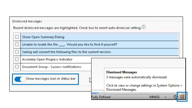

檢視已解除的訊息 SOLIDWORKS 視窗中的狀態列有已解除的訊息圖示,可讓您快速檢視先前已解除的訊息,並定義再次檢視這些訊息的設定。 改進功能: 在工具 > 選項 > 系統選項中,按一下訊息/錯誤/警告 > 已解除的訊息。您可以開啟在狀態列顯示訊息圖示,以從狀態列快速存取訊息。 將游標移至狀態列上的已解除的訊息 上方。訊息方塊會顯示最近已解除的訊息數。按一下圖示以存取已解除的訊息頁面。 上層主題使用者介面 隱藏和顯示管理員窗格標籤 可用性 選擇濾器 其他使用者介面的增強功能
