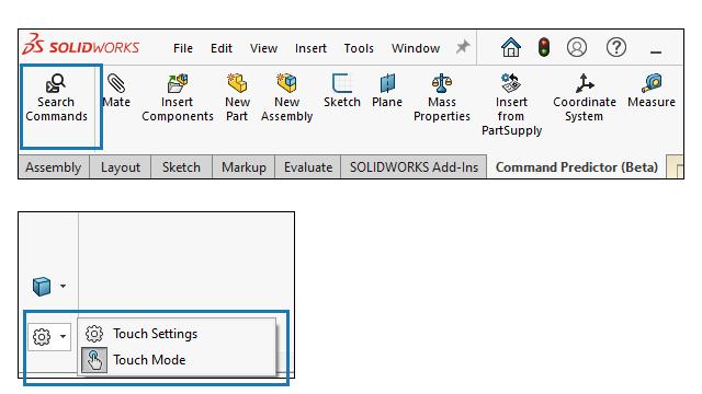

可用性 使用者介面經過強化,可提高生產力。 Toolbox 升級的警告訊息只會顯示一次。之前,系統針對組合件的每個遺失零組件顯示此訊息。警告訊息方塊有一個關閉計時器,會自動關閉訊息方塊。 修改尺寸對話方塊的智慧定位功能可避免與編輯中的尺寸重疊。 在觸控模式下,當鎖定 3D 旋轉選項關閉時,您可以用單鍵觸控拖曳來移動工程圖。這可避免意外修改工程圖,特別是在標記檔案時。 在「觸控模式」工具列上,觸控設定工具具有直接開啟系統選項 - 觸控對話方塊及隱藏「觸控模式」工具列的選項。 在指令預測標籤上,按一下搜尋指令可搜尋 SOLIDWORKS® 工具。 上層主題使用者介面 隱藏和顯示管理員窗格標籤 檢視已解除的訊息 選擇濾器 其他使用者介面的增強功能
