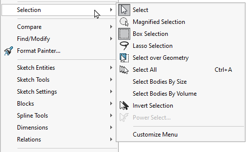

Pokud chcete aktivovat vybraný režim, klikněte na možnost Vybrat (standardní panel nástrojů). Pokud chcete získat přístup k možnostem výběru, klepněte na šipku dolů Vybrat a zvolte požadovanou možnost v plovoucí nabídce Vybrat.
V dílech a sestavách můžete kontextový panel nástrojů pro výběr otevřít klepnutím pravým tlačítkem do prázdného prostoru v grafické ploše.
Chcete-li vybrat více položek, podržte při výběru klávesu Ctrl.
Chcete-li zobrazit všechny možnosti výběru, klikněte na možnosti Nástroje > Výběr .
