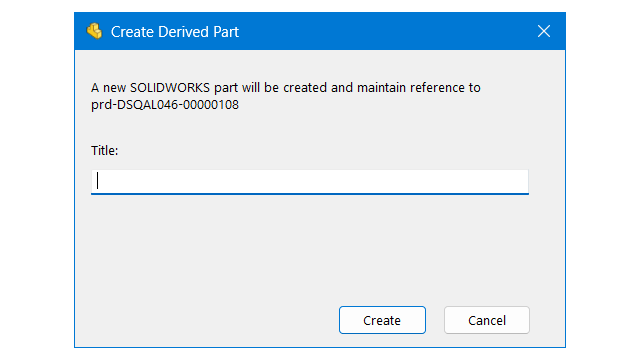

Création de pièces dérivées dans les assemblages SOLIDWORKS
Après avoir inséré un composant 3DEXPERIENCE dans un assemblage SOLIDWORKS au sein de l'arbre de création FeatureManager®, cliquez dessus à l'aide du bouton droit de la souris et sélectionnez Créer une pièce dérivée.
2025 2026
La boîte de dialogue Nom du nouveau document apparaît. La boîte de dialogue Créer une pièce dérivée s'affiche.
Pendant le flux de travail, la boîte de dialogue Enregistrer dans 3DEXPERIENCE s'affiche. La boîte de dialogue Enregistrer dans 3DEXPERIENCE ne s'affiche plus. Vous pouvez enregistrer sur 3DEXPERIENCE platform à tout moment après avoir créé la pièce dérivée.
