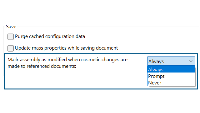

Pour spécifier les exigences de reconstruction pour des modifications esthétiques :
  1. Cliquez sur Outils > Options > Options du système > Performances.
  2. Sous Enregistrer, sélectionnez Marquer l'assemblage comme modifié lorsque des modifications cosmétiques sont apportées à des documents référencés et sélectionnez une option :
    Toujours Reconstruit l'assemblage pour toutes les modifications esthétiques.
    Demander Demande si vous souhaitez reconstruire à chaque fois qu'une modification cosmétique est apportée.
    Jamais Ne reconstruit pas l'assemblage pour les modifications esthétiques.
