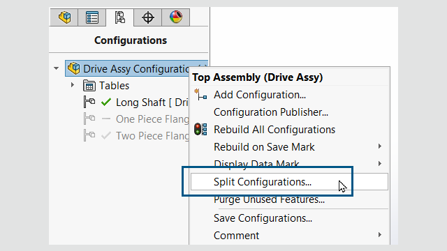

Pour diviser les configurations en fichiers individuels :
  1. Ouvrez une pièce ou un assemblage qui possède plusieurs configurations.
  2. Dans le ConfigurationManager , cliquez à l'aide du bouton droit sur le nom du fichier en haut de l'arborescence ou sur n'importe quelle configuration de l'arborescence, puis cliquez sur Diviser les configurations.
    La boîte de dialogue Diviser les configurations en nouveaux fichiers s'ouvre.
  3. Vous pouvez spécifier les options suivantes :

  4. Cliquez sur Enregistrer.
    Toutes les configurations sont divisées en fichiers distincts qui se trouvent au même emplacement que le fichier d'origine. Les noms de fichier sont <original file name>.<configuration name>.SLDPRT ou SLDASM. Par exemple, pour une pièce nommée BasePart.SLDPRT ayant une configuration divisée nommée LongHandle, le nom de la configuration divisée est BasePart.LongHandle.SLDPRT.
