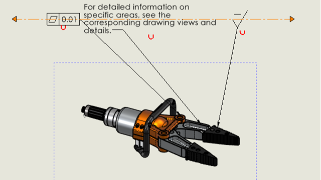

Utilisation de lignes magnétiques pour aligner des annotations
Pour améliorer les présentations des dessins, vous pouvez utiliser des lignes magnétiques afin d'aligner des annotations, telles que des notes, des symboles de soudure, des symboles de tolérance géométrique, des symboles d'état de surface et des symboles de révision.
Pour utiliser des lignes magnétiques afin d'aligner les annotations :
  1. Cliquez sur Ligne magnétique (barre d'outils Annotations) ou sur Insertion > Annotations > Ligne magnétique.
