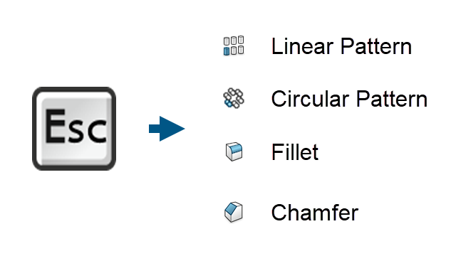

Quitter les processus de pièce via la touche Echap
Pour quitter immédiatement les processus de pièces fastidieux, appuyez sur la touche Echap afin d'annuler l'outil en cours d'exécution et de rétablir l'état précédent du modèle. Cela s'applique aux outils Répétition linéaire, Répétition circulaire, Congé et Chanfrein.
Avantages: Vous pouvez quitter les processus qui prennent du temps à se terminer ou que vous avez lancés par erreur.
Les messages dans la barre d'état pendant une prévisualisation ou une opération principale vous alertent que cette fonctionnalité est disponible : Appuyez sur <ECHAP> pour annuler l'aperçu ou Appuyez sur <ECHAP> pour annuler la commande <Répétition linéaire/Répétition circulaire/Congé/Chanfrein>.
Appuyez sur Echap pendant que ces outils sont exécutés pour quitter les processus décrits.
