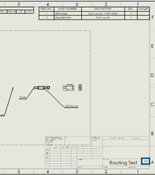

Mise en plan aplatie d'un assemblage de routage La même mise en plan aplatie, automatiquement mise à l'échelle pour s'adapter à un nouveau fond de plan
Lorsque vous modifiez le modèle de fond de plan d'une mise en plan aplatie, chaque élément ajuste automatiquement son échelle et sa position pour s'adapter à la nouvelle taille.
Par exemple, la mise en plan illustrée dans le tableau ci-dessus reste centrée après le changement de fond de plan du format A3 - Paysage au format A4 - Paysage.
Avantages: la mise à l'échelle automatique garantit que chaque élément de votre mise en plan s'adapte correctement à un nouveau fond de plan, ce qui permet de gagner du temps et de réduire les erreurs.
La mise à l'échelle automatique s'applique à tous les éléments de la mise en plan aplatie :
