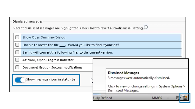

Affichage des messages ignorés
La barre d'état de la fenêtre SOLIDWORKS comporte une icône Messages ignorés qui vous permet d'afficher rapidement les messages que vous avez rejetés précédemment et de définir les paramètres pour les afficher à nouveau.
Améliorations :
  • Sous Outils > Options > Options du système , cliquez sur Messages/Erreurs/Avertissements > Messages ignorés . Vous pouvez activer Afficher l'icône des messages dans la barre d'état pour accéder rapidement aux messages à partir de la barre d'état.
  • Passez le curseur sur Messages ignorés dans la barre d'état. La boîte de dialogue affiche le nombre de messages récemment ignorés. Cliquez sur l'icône pour accéder à la page Messages ignorés.
