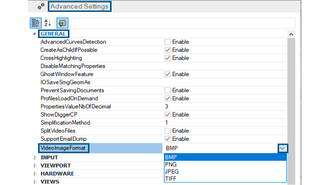

Verwendung mehrerer Bildformate zur Videogenerierung
Sie können beim Erstellen von Videos die Bildformate BMP, PNG, JPEG und TIFF für Animationsframes verwenden. Sie können Videos mit dem Video Workshop erstellen.
Vorteile: Sie haben mehr Bildformatoptionen für Animationsframes zur Auswahl. Das Erstellen von Videos ist jetzt einfacher und schneller.
Sie können diese Bildformate für die Ausgabevideoformate MP4, MKV und FLV verwenden. Für diese Videoformate wird eine x264-Bibliothek verwendet.
Verwandte Themen: Erweiterte Einstellungen.
