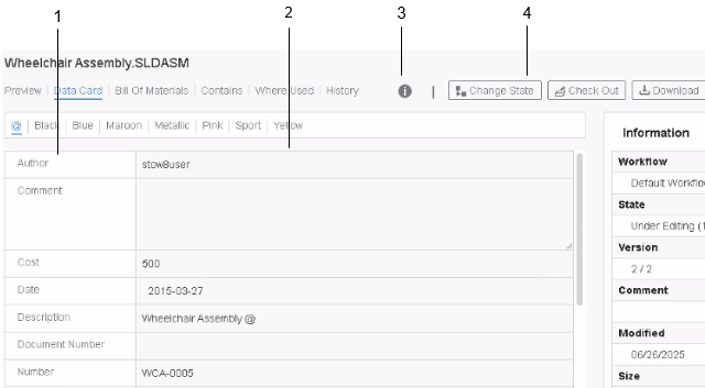

Registerkarte „Datenkarte“ in Web2
Auf der Registerkarte „Datenkarte“ werden die Kartenvariablen und -werte für die ausgewählte Datei angezeigt.
Zum Anzeigen der Registerkarte „Datenkarte“ führen Sie einen der folgenden Schritte aus:
  • Klicken Sie auf den Dateinamen und wählen Sie die Registerkarte Datenkarte aus.
Registerkarte Dateikarte
Die Datenkarte wird je nach der vom Administrator im Dialogfeld Konfigurationseditor für Web-Karte im Verwaltungswerkzeug ausgewählten Option entweder in einem abgewickelten oder in einem Strukturbaumlayout angezeigt.
1 Variablennamen Zeigt den Namen der Variablen an, wie vom Administrator definiert.
2 Variablenwertfelder Zeigt den Wert für Variablen an.
3 Dateiinformationssymbol Klicken Sie auf . Zeigt die Informationen der Datei an, z. B. den Workflow, den aktuellen Status und die Version.
4 Aktionsschaltflächen Beispiel: Status ändern.
Web2 unterstützt keine Bilder und Steuerlogik.
