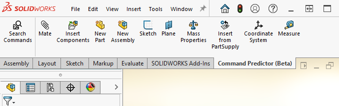

Previsione comando
Previsione comando prevede gli strumenti più rilevanti in base a quelli utilizzati nella sessione SOLIDWORKS corrente. In questo modo si riduce il tempo impiegato per cercare gli strumenti che si prevede di utilizzare in futuro.
Per utilizzare Previsione comando:
  1. In un documento SOLIDWORKS, fare clic sulla scheda Previsione comando (Beta) (CommandManager).
  2. Fare clic su uno strumento nella scheda. È possibile fare clic su Ricerca comandi per cercare uno strumento SOLIDWORKS.
Previsione comando è una funzionalità beta e i suggerimenti degli strumenti si basano su un modello di apprendimento automatico.
