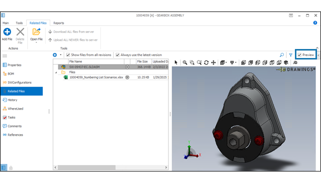

Anteprima di file correlati
Nella scheda File correlati, è possibile visualizzare l'anteprima dei file correlati che includono i file primari per gli oggetti del documento e di PDM.
In precedenza, era possibile visualizzare l'anteprima dei documenti e degli oggetti PDM solo nel riquadro a scomparsa di destra della griglia principale.
Per visualizzare in anteprima i file correlati:
  1. Fare clic su File correlati nella barra multifunzione.
  2. Selezionare Anteprima.
