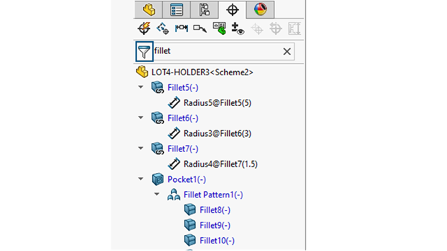

Filtraggio di DimXpertManager
È possibile utilizzare un filtro nel DimXpertManager per cercare funzioni, annotazioni e viste di annotazione DimXpert.
Per filtrare DimXpertManager:
  1. Nella parte superiore di DimXpertManager, nel filtro , inserire una parola chiave per visualizzare gli elementi da mostrare.
