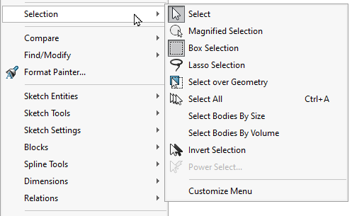

選択モードをアクティブ化するには選択(Select)(標準ツールバー)をクリックします。選択オプションにアクセスするには、選択 (Select) 下矢印をクリックし、選択 (Select) フライアウト メニューでオプションを選択します。

すべての選択オプションを表示するには、 ツール(Tools) > 選択(Selection) をクリックします。
サイズでボディを選択(Select Bodies By Size)および体積でボディを選択(Select Bodies By Volume)は、部品ファイルを開いたときに使用できます。これらのオプションは、マルチボディ部品(multibody part)に対して最も有用です。
