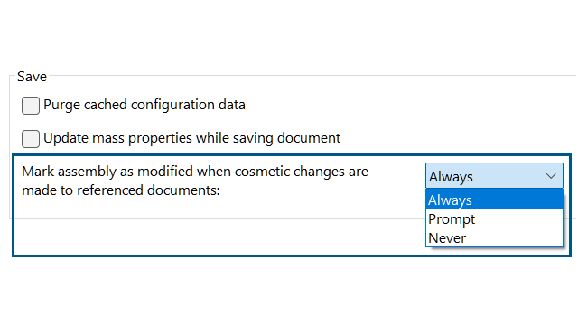

コスメティック変更の再構築要件を指定するには:
  1. ツール(Tools) > オプション(Options) > システム オプション(System Options) > パフォーマンス(Performance)をクリックします。
  2. 保存(Save)で、参照ドキュメントに外観上の変更が行われた場合、アセンブリを変更済みとしてマーク(Mark assembly as modified when cosmetic changes are made to referenced documents)を選択し、オプションを選択します:
    常時(Always) すべての外観上の変更に対してアセンブリを再構築します。
    プロンプト(Prompt) 外観上の変更ごとに再構築するかどうかを尋ねます。
    なし(Never) 外観上の変更に対してアセンブリを再構築しません。
