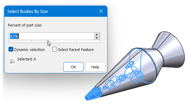

サイズでボディを選択(Select Bodies By Size)
選択する部品サイズのパーセントを指定します。次のオプションを指定してください。
  • 動的選択(Dynamic selection)部品サイズのパーセンテージ(Percentage of part size)の値を変更すると、選択の動的プレビューが表示されます。
  • 親フィーチャーの選択(Select parent features)。FeatureManager® デザイン ツリーで親フィーチャーを選択します。これにより、ボディを構成する個々のフィーチャーが選択されます。選択解除すると、ボディそのもののみが選択されます。選択に応じて、エンティティの削除、非表示、または抑制などの必要なアクションを続行できます。
