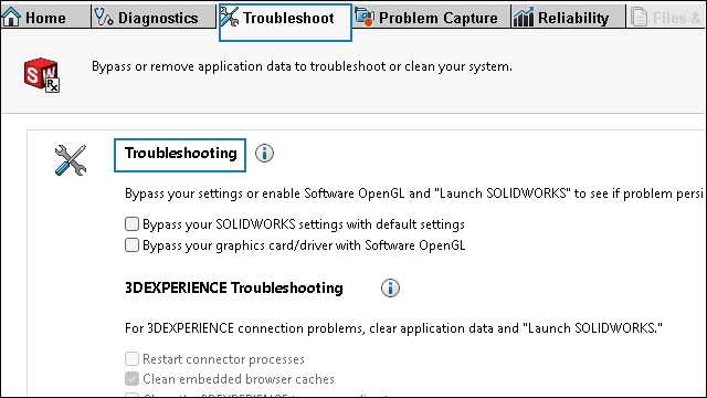

トラブルシューティング(Troubleshoot)タブには、システム メンテナンス(System Maintenance)ホーム(Home) > セーフ モード(Safe Modes)にあった機能が含まれます。

3DEXPERIENCE® ユーザーは、Design with SOLIDWORKS または 3DEXPERIENCE SOLIDWORKS の使用時に、追加のトラブルシューティング オプションを使用できます。3DEXPERIENCE への接続中にサインインの問題が発生した場合は、接続をリセットできます。
  1. コネクタ プロセスを閉じます。コネクタ プロセスを閉じ ENOPLMCSAClient.exeEdmServerV6.exe および 3DEXPERIENCE 接続を再起動します。
  2. 組み込みブラウザのキャッシュをクリアします。サインイン ダイアログ ボックスおよび 3DEXPERIENCE タスク パネルで使用される SOLIDWORKS Chromium Embedded Framework(CEF)キャッシュ (%temp%\swcefcache)、および WebView2 (%temp%\DSTempWebview2) をクリアします。
  3. 3DEXPERIENCE 一時ディレクトリをクリア(Clear the 3DEXPERIENCE temporary directory)。SOLIDWORKS およびその他の 3DEXPERIENCE アプリケーションで使用される設定およびキャッシュされたデータをクリアし、3DEXPERIENCE platform との対話をカスタマイズして高速化します。一時的なディレクトリは、%localappdata%\DassaultSystemes\CATTemp にあります。
