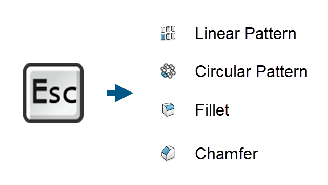

Esc キーを使用した部品プロセスの終了
長時間の部品プロセスを即時に終了させるには、Esc キーを押して進行中のツールをキャンセルし、モデルを以前の状態に戻します。これは、直線パターン(Linear Pattern)円形パターン(Circular Pattern)フィレット(Fillet)、および面取り(Chamfer)ツールに適用されます。
メリット: 完了までに時間がかかるプロセスや、誤って開始したプロセスを終了できます。プレビューを中止
プレビューまたはメイン操作中のステータス バーのメッセージは、この機能が使用可能であることを警告します。Press <ESC> to cancel Preview または Press <ESC> to cancel <Linear Pattern/Circular Pattern/Fillet/Chamfer> command
これらのツールの実行中に Esc キーを押すと、示されているプロセスが終了します。
