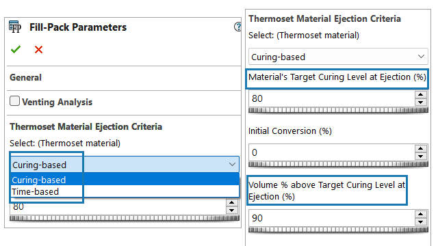

熱硬化性材料離型基準(Thermoset Material Ejection Criteria)
  • 硬化ベース(Curing-based)では、材料が指定された目標硬化度に達するまで硬化シミュレーションを続行するようにソルバは指示され、硬化時間を判断する推量作業がなくなります。
  • 時間ベース(Time-based)では、ソルバが熱硬化シミュレーションを完了する硬化時間を特定して設定します。シミュレーションを実行した後、結果を確認してモデル全体で達成された硬化率を判定し、硬化時間を調整してプロセスを短縮または延長できます。
離型時変換率(Ejection Conversion %) 離型時の材料の目標硬化度(Material’s Target Curing Level at Ejection)では、熱硬化性材料がゲル化点、つまり粘度が無限になって流動性を失う点に到達したときの硬化率を設定します。このレベルを超えた硬化は有益ではなく、製造サイクル時間が長引くだけです。この特性は材料の本質的な特性で、通常材料メーカーが提供する特性によって決定されます。
  新しいパラメータ: 離型時の目標硬化度を上回る体積率(Volume % Above Target Curing Level at Ejection)では、離型ポイントを決定する体積率のしきい値を設定します。デフォルト設定は 90% で、プラスチック体積の 90% が目標の硬化度に達すると、部品は離型されます
