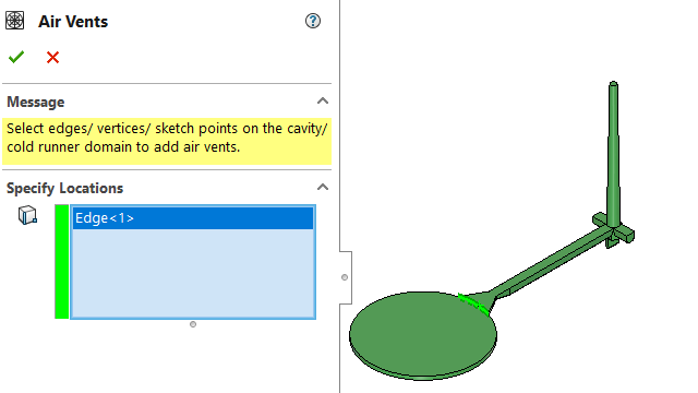

ベント解析(Venting Analysis)
モデルのエッジでエア ベント(Air Vent)境界条件を指定できます。
以前のリリースでは、頂点でのみベント解析にエア ベントを指定できませんでした。エッジベースのエア ベントが追加されたことで、実際の金型排気の動作をより現実的に捉えることができます。エア ベント(Air Vents)境界条件は、キャビティ(Cavity)およびコールド ランナー システム(Cold Runner System)ドメインに割り当てることができます。
