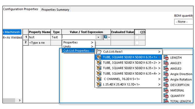

ファイル プロパティからカット リスト プロパティにアクセスするには:
  1. ファイル プロパティ(File Properties)(標準ツールバー)をクリックします。
  2. ダイアログ ボックスのコンフィギュレーション プロパティ(Configuration Properties)タブでコンフィギュレーション名を選択します。
  3. プロパティ名(Property Name)にプロパティの名前を入力します。
  4. 値/テキスト表現(Value/Text Expression)に、カット リスト プロパティ(Cut-List Properties)を選択します。
  5. カット リスト プロパティ(Cut-List Properties)フライアウト メニューから、カット リスト ボディとその特定のカット リスト プロパティを選択します。
値/テキスト表現(Value/Text Expression)に、次の式が表示されます。$PRPWLD:"*カットリスト アイテム名*:*カットリスト プロパティ名*"。SOLIDWORKS® により、選択したカット リスト プロパティが式にリンクされます。
