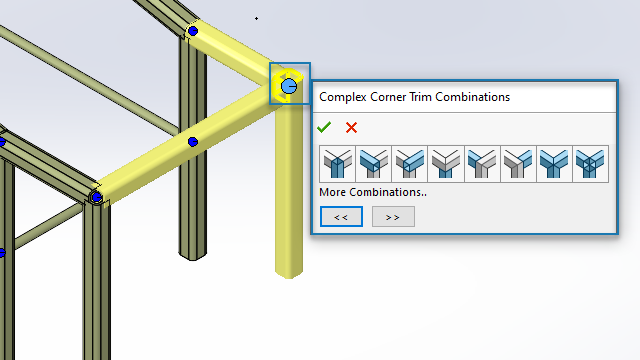

合成コーナーのトリム タイプとトリム順序の適切な組み合わせをグラフィック領域から選択できます。
トリム タイプとトリム順序に基づいて、コーナーの出力を選択するには:
  1. 構造システム部品を開きます。
  2. FeatureManager デザイン ツリーで、コーナー管理(Corner Management)を右クリックし、フィーチャー編集(Edit Feature) をクリックします。
  3. グラフィック領域で、合成コーナーを選択します。
  4. 複雑なコーナー トリムの組み合わせ(Complex Corner Trim Combinations)ダイアログ ボックスで、トリム タイプとトリム順序に基づいてコーナーの出力を表すオプションを選択します。
  5. または をクリックして、追加の組み合わせを選択します。
  6. をクリックします。

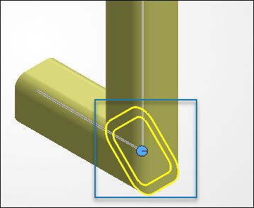

3 つ以上の鋼材が 1 つの点で交わる場合に、グラフィック領域に出力オプションが表示されます。
鋼材が 1 つの点で交わると、黄色の境界にトリムされたサーフェスが表示されます。
