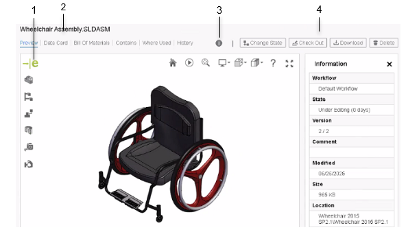

Karta podglądu
1 Udoskonalona ikona podglądu Kliknąć ikonę eDrawings , aby wyświetlić podgląd eDrawings.
2 Łącze do nazwy pliku Kliknąć łącze do nazwy pliku, aby pobrać plik.
3 Ikona informacyjna Kliknąć ikonę Informacje , aby wyświetlić informacje o pliku, na przykład o toku pracy, stanie i wersji.
4 Przyciski akcji Zmień stan, Wyewidencjonuj, Pobierzi Usuń.
