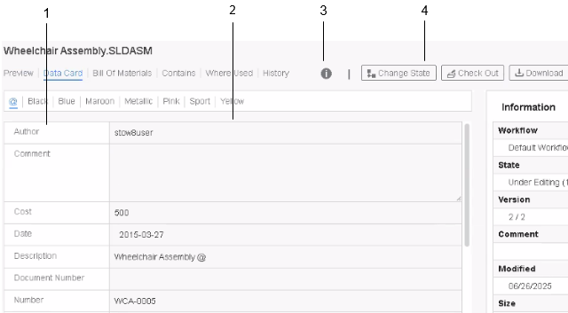

Karta Karta danych zawiera zmienne i wartości karty dla wybranego pliku.
Aby wyświetlić kartę Karta danych, należy wykonać jedną z następujących czynności:
- Kliknąć nazwę pliku i wybrać kartę Karta danych.
Karta karty danych
Karta Dane jest wyświetlana w układzie płaskim lub w postaci drzewa w zależności od opcji wybranej przez administratora w oknie dialogowym Edytor konfiguracji karty sieci Web w narzędziu administracyjnym.
1 |
Nazwy zmiennych |
Wyświetla nazwę zmiennej zdefiniowaną przez administratora. |
2 |
Pola wartości zmiennych |
Wyświetla wartość zmiennych. |
3 |
Ikona informacji o pliku |
Kliknąć przycisk . Wyświetla informacje o pliku, na przykład tok pracy, bieżący stan i wersję. |
4 |
Przyciski akcji |
Na przykład Zmień stan. |
